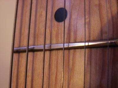

¿Cuantos € me puede costar cambiar 2 trastes?. ¿Vale la pena?. Sólo tengo gastados el 6 y el 7, de practicar bendings en la pentatónica en La. Eso que es nueva, sólo tiene 6 meses (¿aprieto demasiado?, ¿me falta mas aceite fast fret?, ¿tengo que cambiar las cuerdas más a menudo?). Ahora me trastean la 3 y la 4 en el traste 8. Problemas de principiantes.

chan99
por el 08/01/2012
A ver si se aprecia bien:
frasco
por el 08/01/2012
pues si que te has comido el traste bien comido tio... no sé si va a dar para evitar trasteo puliendo el resto...

guitarblues Baneado
por el 09/01/2012
Bufff,pues si esta bien comido.
trabajo de luthier al canto¡¡¡¡
Pide presupuesto,por preguntar no cobran.
