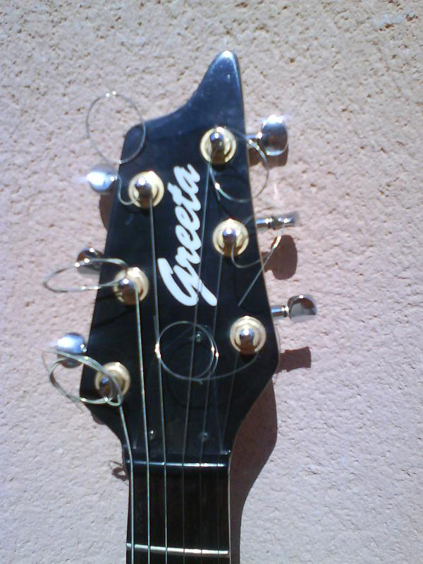

Bueno, vamos a pasar a hacer este cambio de cejuela ya que la cejuela que tenía la guitarra era de plástico y se me rompió,le pondré una de hueso que me mando el maestro Frasco(muchas gracias compañero).

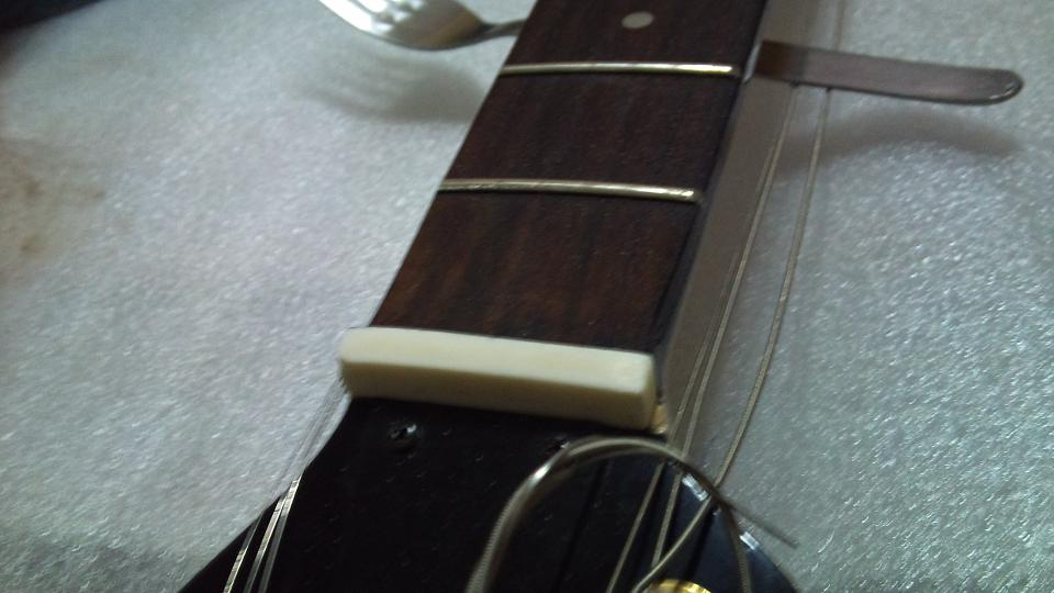

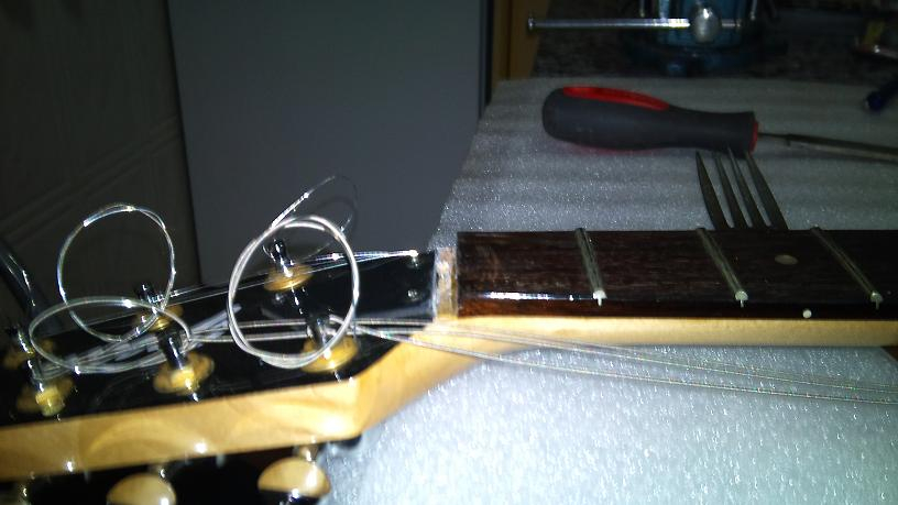

Pasamos a quitar la cejuela vieja con un golpe seco y sale sola,una vez quitada la cejuela limpiamos y lijamos la zona para que quede lo mas limpia posible al colocar la cejuela nueva.

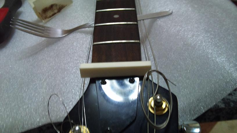

Colocamos la cejuela nueva para ver como entra en el surco ya limpio,fijarse el detalle del tenedor para coger las cuerdas por debajo del mástil :D

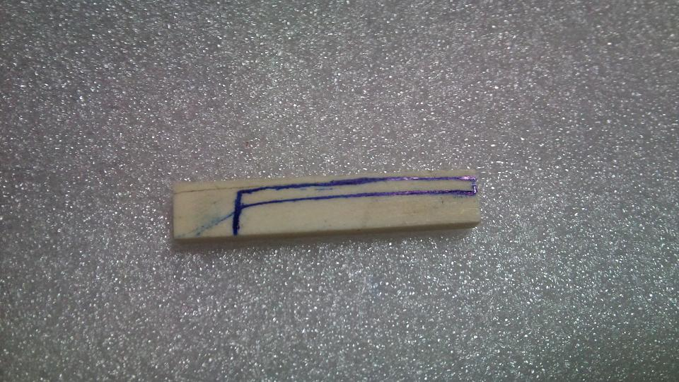

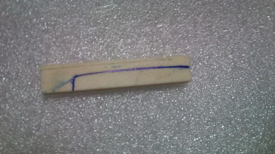

Con un bolígrafo de punta fina pintamos el contorno del diapasón en la cejuela.
Una vez hecho esto pasamos a añadirle unos 3 milimetros en paralelo a la línea creada anteriormente.

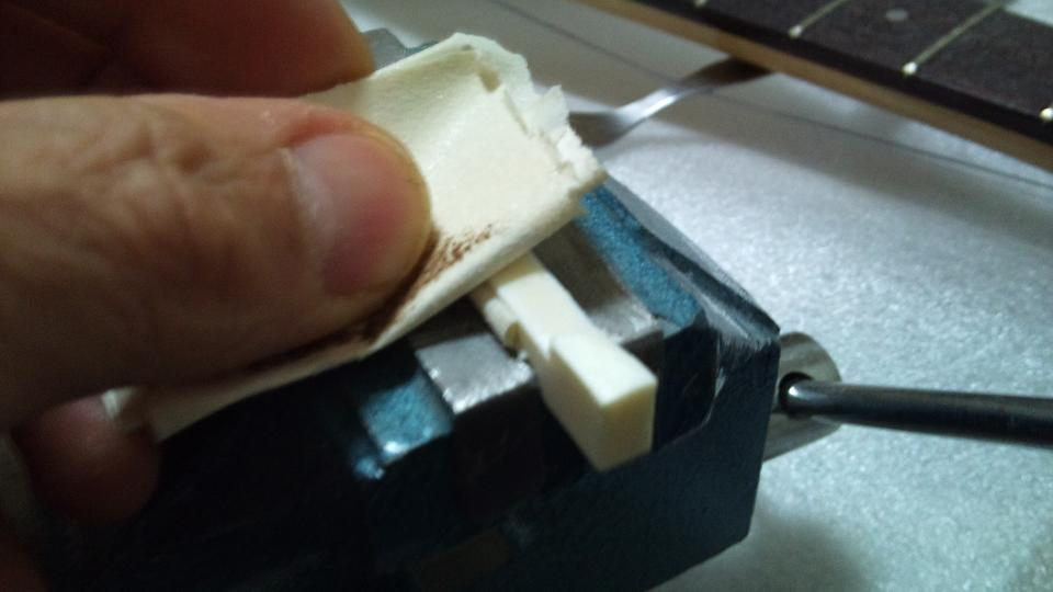

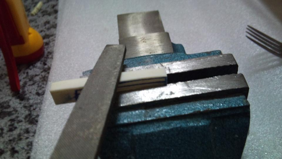

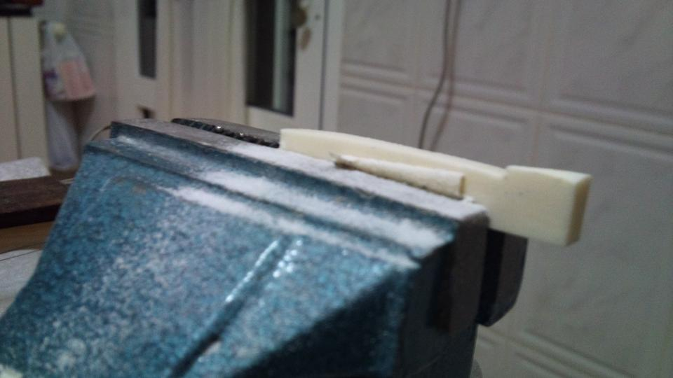

Ahora toca lijar la cejuela,yo lo hago con una lima plana de hierro y remato con lija de 200.

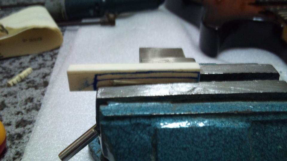

Proteger el hueso en los laterales para no dañarlo cuando apretamos con el torno.
El golpe de lija.

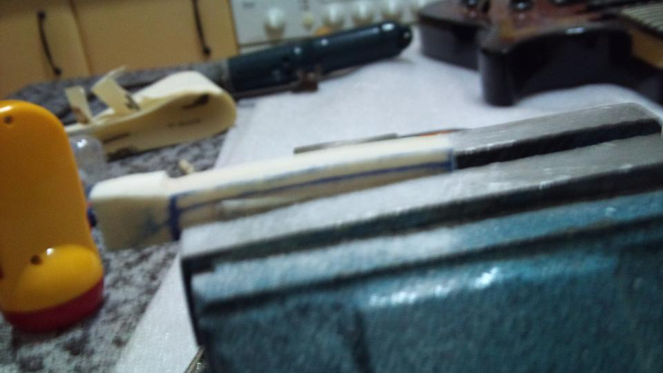

Y ya vamos comprobando como va quedando la cejuela con su correspondiente lijado fijándonos en la guía que pusimos con bolígrafo.

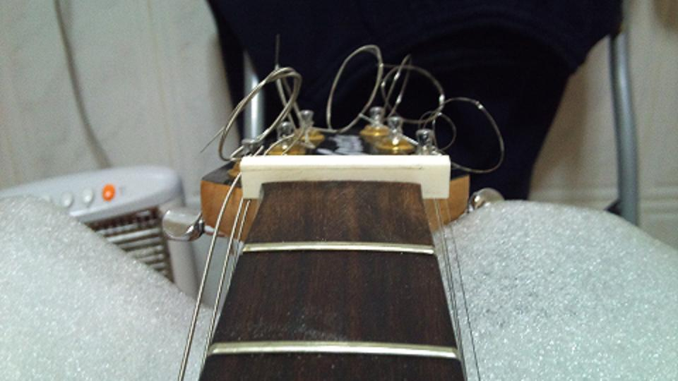

Una vez que ya la tengamos lijada ,pasamos a medir los pasos de cuerda dejando unos 7 milímetros entre cada cuerda,centrando la primera y sexta hacia cada lado.

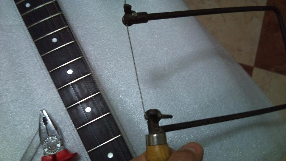

Yo utilizo una sierra de marquetería y de sierra de corte utilizo las mismas cuerdas que voy a poner,es decir para el paso de la sexta utilizo un trozo de cuerda de sexta y así sucesivamente.
Una vez tengamos los pasos hechos ,lo que hago es que compruebo que las cuerdas descansen bien encima y paso a poner grafito en las ranuras,grafito es la clásica mina del lápiz,esto se hace para que la cuerda deslice bien a la hora de hacer un bending.

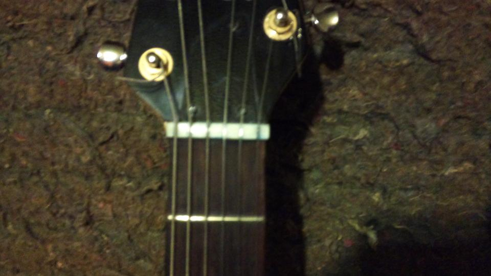

Volvemos a ajustar la guitarra y colorín colorado este cuento se a acabado.:D
