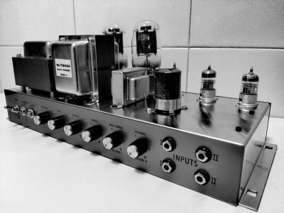

bocasucia
por el 03/02/2023
Toma, anda, para ponerte los dientes largos 😂😂
