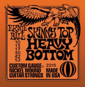

Buenas mi pregunta es que si el set de cuerdas Ernie Ball slinky Top Heavy Bottom al afinar en D open (D-G-C-F-A-D)
Las cuerdas no Entorchadas no qedaran algo flojas porque son las medidas de unas Regular Slinky 0.10 si haya alguien que ya haya usado ya este calibre en esta afinacion que me aconseje en mi duda de ante mano Gracias Saludos desde Caracas Venezuela !

Si tu guitarra tiene escala 25.5" de sobra podras afinar en RE, incluso si tiene puente flotante.

Ok amigo mi Guitarra es de escala 25.5 de 22 trastes con Puente standar tremolo pero mi duda es si con estas cuerdas Afinando en D las cuerdas no entorchadas quedaran algo flojas ?? :no_lo_se:

No quedaran flojas, yo usaba un calibre similar para afinar en RE y eso que mi guitarra tenia puente flotante (edge III Ibanez). Igual no olvides que debes calibrar los tensores de la parte posterior para afinar aun mas la tension.

Bueno de los Tensores de ese tema no me preocupo estan al tope de la madera de el cuerpo :D pero en fin me dices que esta bien con ese calibre esta bien para afinar en D ??

Si.

Yo afino mi Epiphone LP100 de 22 trastes de dropped C osea : C-G-C-F-A-D y nigun problema amigo, galibre 0.10, si las notas muy flojas pues podrias usar un calibre 0.11 pero yo no noto niguna incomodidad.

hola, yo use 012 para ese tipo de afinacion, pero con 011 tambien vas de lujo.
