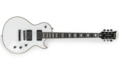

Tengo una Harley Benton SC-1000 a la que suelo conectarle un Digitech Drop para bajar afinación.
Mi idea es cambiar el calibre de las cuerdas a un 11-52 para poder tocar temas de nu metal tipo Korn (aunque sea con guitarra de 6 cuerdas).
Mi pregunta es si tiene sentido este calibre de cuerdas afinado en E estandar y poder tener la posibilidad de bajar la afinación con el Drop.
Adjunto fotos de la guitarra, el Drop y las cuerdas que propongo poner.
Muchas gracias y un saludo

La escala de esa guitarra son 628mm=24,7pulgadas. Si te resulta cómodo, poner 11-52 no debería suponer mucho problema afinando en E estandar. Pon un juego y sales de dudas.
