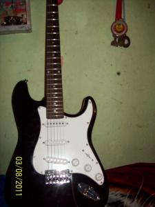

hola yo tngo un problema con mi guitarra ya van de 5 vces q la lleve a calibrar al lugar dnd la compre y sigue con el mismo problema;trastea la 6ta cuerda al aire y en los primeros 4 trastes antes slo trateaba en esa cuerda pero dsd la ultima ves q la lleve qdo peor trastea en la 3ra y en la 2da cuerda slo en los trastre kmo lo soluciono? esta es la guitarra

Este hilo es de 2007, y además, obtendrías mas ayuda publicando uno para tu problema.
Un saludo.
