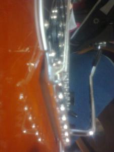

Hola Amigos!
hace poco adquirí una Fender, y un par de días atrás le cambié las cuerdas por primera vez,
DUDAS
1) ES NORMAL QUE EL PUENTE QUEDE UN POCO INCLINADO O LEVANTADO?
2) Como hago para que esto no suceda?
3) el alma está un poco torcida, que debo hacer para llevarla a lugar?
perdon la molestia, y muchas gracias!
