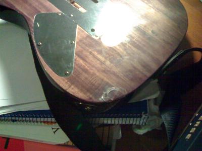

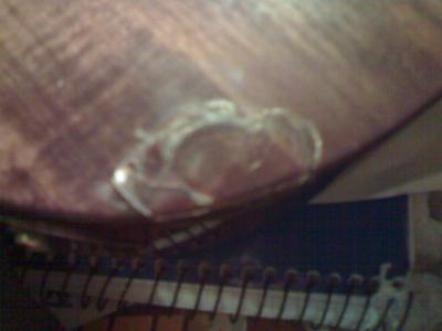

Así está. En la 2ª foto se ve más el golpe

uups, eso si va a salir caro... el tema es como dijo frasco, va a tener que lijar la zona, obviamente sacar lo que pegaste, y rellenar con aserrin de la misma madera y pegamento, para que quede lo mas parecido... al menos es en la parte de atras y no en el frente jeje

Eso es dificil de arreglar y que quede impoluto.
tienes que llevarla a un buen artesano, un guitarrero de los normales no lo dejará como debe... por tanto más pasta... el color al ser traslúcido empeora el arreglo...
quizás dejando ese material, lijando, tintando y barnizando puede quedar relativamente decente, pero no sé si económicamente te valdrá la pena.

Si la quiere tanto es mejor que se la deje a un experto y no tratar de remendar pues creo que puede afectar el sonido, no creo que esos pegantes sean muy acusticos
