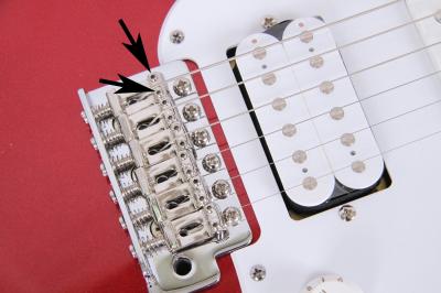

mallorkaos
por el 25/10/2015
#7 Hola,
pues estoy intentando mirar, pero no encuentro nada claro. Unicamente el modelo de guitarra. Yamaha PAC012 ¿es esa la tuya, no?
he intendao buscar una foto del puente de esa guitarra, adjunto una imagen, si ese es tu puente, deberia poder subirse la cuerda con los tornillos que te señalo.
Tampoco lo se exacto, pura logica de nuevo, entiendo que esos tornillos puedan ser para eso.
Pincha en la foto para ampliar.
