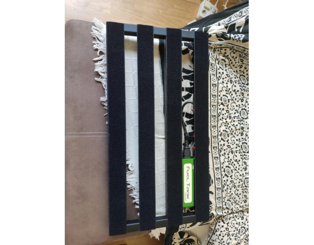

LLevo tiempo viendo videos y pedaleras que la gente se pone los cables a medida y me gustaría tunear un poco la mia y darle un toque mas estetico con cables a medida.
