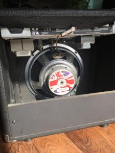

Es un combo Laney LC15 modificado que estoy valorando comprar. La modificación es que la conexión ampli - speaker la hace mediante jack. Tipo la foto que pongo abajo. Por lo que entiendo, sólo necesitaría un cable de carga -el que iría del ampli al atenuador- ya que el otro cable de carga ya lo lleva el cono.

#9
Sí, pero ten en cuenta la longitud del cable que tienes en el cono, te lo digo porque a un colega del grupo le acaba de pasar, quería conectarlo y no le llega el cable al atenuador, igual tienes que hacerlo más largo.

basterael
por el 02/06/2021
Al ser combo....un cable altavoz corto al atenuador sobre 30 cm.
Y otro pero con un jack hembra en otro extremo al que insertarias el tuyo corto del altavoz.
Así no tocas el original del altavoz.
25 a 30 cm. generalmente es suficiente para llegar bien al atenuador.
Problema....que no hay en mercado tan cortos.Solo veo de 50 cm mínimo.
Por lo tanto,toca hacerlos. :russian_roulette:
