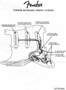

en cuanto al esquema , he intentado fijarme inicialmente en este de la pagina oficial de fender , en el que utilizan 1 pote de 500 para volumen y 2 de 1M para tono:
http://support.fender.com/service_diagrams/stratocaster/010-1190_92C_SISD.pdf
que es algo así como el mio ( es decir 2 fender vintage noiseless + 1 humbucker en puente)
Y aunque es bien cierto que NO se debe creer todo lo que se lee por internet , son infinidad de páginas las que hablan de cambiar potes SI MONTAS unas fender vintage noiseless por unos de 500k o hasta incluso de 1M , de hecho hasta incluso existe un KIT upgrade para las vintage noiseless (que son precisamente pots de 500)
En cuanto al tema de treble bleed , la verdad , creo que no se muy bien que poner y creo que probaré 0.002 conm 100k de resistencia i a ver que tal.

IAM
por el 25/06/2014
Hola, te puedo decir, que cuando compre las fender vintage noiseless, me venian con tres potes de 1 meg, y varios componentes electronicos, pero tambien he leido que han traido potes de 500, pero ya te digo que a mi me vino con los de 1 meg

IAM
por el 25/06/2014
Estoy de acuerdo con tariu, de hecho yo le he puesto de 500 y me he quedao con las ganas de probarlo con los de 250, yo las compre en en M.STORE hace un par de años y me las esperaba con potes de 500 (por que lo habia leido no recuerdo donde), para que sonaran menos chillonas, .Te escaneado el esquema que traia por si te vale de algo

josepqr
por el 25/06/2014
gracias IAM por el esquema !!
