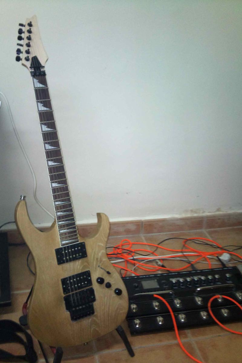

Hola muy buenas colegas:
Hace poco compre una guitarra de luthier, o mejor dicho montada a mano: Cuerpo RG de fresno de tres piezas, sin lacado ni pintura, al natural, preciosa, vibra como una perra en celo!!! Mastil Ibanez con Inlais de tiburon y sin decal, tb al natural.
La guitarra trae dos TESLA VR EXTREME, pastillas muy metaleras,1vol y anulado el control de tono (aunque esta instalado con un condensador o capacitador soldado ¿cuadradito color caca?). Switch de 5 posiciones(1Hum mastil, 2,3,4 en fase como singlecoil la del mastil,5 hum puente) tambien lleva un killswitch donde se le ha soldado el cable (neutro o masa?) que deberia llegar a la salida del jack, el de la malla. Hay un lijero ruido y creo que será esto.
Bueno el caso es poner una P-rails (p90 + rails) en el mastil y una Jeff beck para el puente.
A mi poco entender y para apañarme con el material que tengo por casa seria: 1 tono, 1 volumen, un switch de 3 posiciones y el de 5 posiciones. La configuracion sería:
