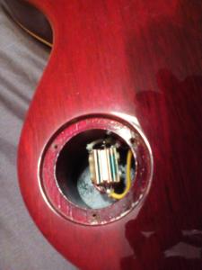

Al final, efectivamente, ese era el problema.
He cortado el cable de masa del jack a la altura del pote de tono de mástil y he soldado a su base. El otro extremo, el que llega hasta el selector lo he soldado a la base del pote de volumen de mástil, para usar el que ya tenía puesto, aún así he cortado un pedacito.
Se ha quedado bastante decente, os paso una fotillo.
Un gran saludo y gracias otra vez a los dos.

De nada, y que bien que se solucionara todo.
A mi me pasó con una Les Paul que cambié todo el cableado, para deshacerme de la placa de circuitos que venía. Me volví loco hasta que encontré el fallo, me imaginaba que era eso en tú caso.
