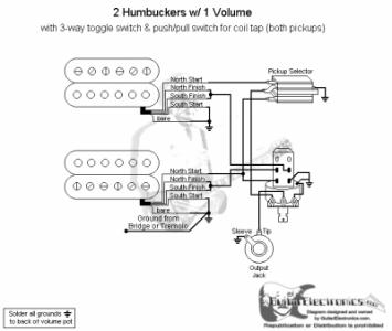

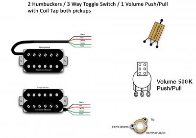

Hola, me gustaria añadir un potenciometro push/pull para poder hacer single coil las dos seymour duncan de mis San dimas, pero por mas que busco no me aclaro y no encuentro como seria el apaño en cuestion.
Dos Humbucker, un selector de 3 posiciones, un potenciometro push/pull 500 k de volumen y el conector de salida.
Algun alma caritativa me armaria el puzzle, por favor.

ebl1960
por el 13/04/2014
Hola, mira si con esto puedes solucionarlo.
FuzZMaster
por el 13/04/2014
Mil gracias compañero, creo que me aclaro, lo dicho gracias por tu tiempo, un saludo
