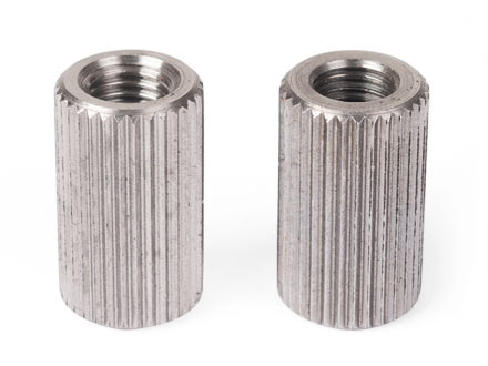

El tornillo del tune-o-matic va roscado en una hembra de metal que va dentro de la madera. Esa hembra, se llama en inglés "stud":
En una de esas dos hembras es en la que hace contacto el cable de masa.

Si, esto lo conocía, pero pensaba que iba en el stopbar, no en el puente.
Pues me acabo de comprar un kit que viene sin agujerillo :(
Muchas gracias, compañero.
