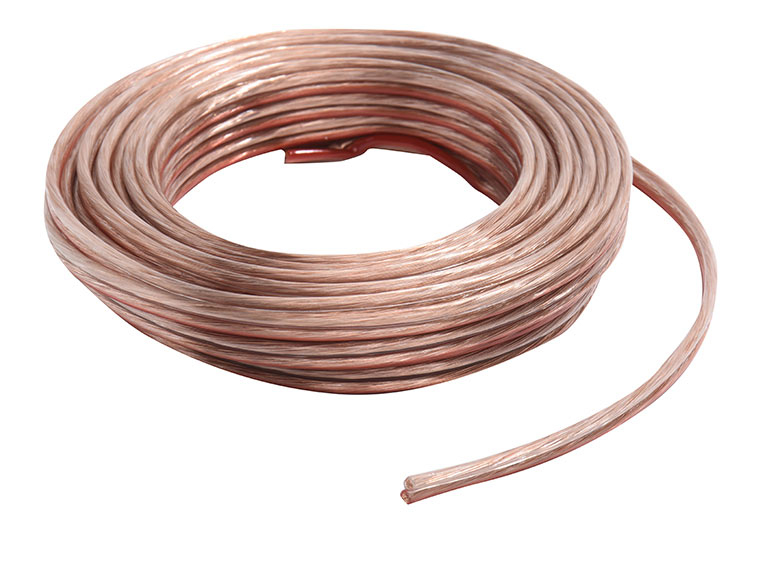

xbauerx
por el 12/09/2019
#7 Cierto. Se me paso el detalle. ;)
Por eso valen cables estandar de altavoz (que tengan la seccion suficiente) o de corriente. Para instrumento, un cable de ese tipo no serviría.
Yo me los hago con cable de 1'5 como este y funcionan guay:
