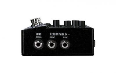

Tengo una HX Stomp la cual cuenta con dos loop, uno L y otro R ; El detalle es que el send maneja un solo jack stereo y el return sí vienen individuales L y R ( Ajunto foto).
El problema está cuando quiero usar los dos loop, uno para un overdrive y otro para un delay, utilizando un cable TRS a 2xTS (El famoso cable insert o Y) y pues mete ruido sobre todo al subir mucho el volumen. Los cables que he podido conseguir son muy delgados y creo que no están diseñados para esta aplicación. Este mismo cable funciona muy bien para mi pedal de expresión con footswich por ejemplo.
Cuál es el tipo de cable que me sirve? Mi lógica me dice que tienen que estar ambos cables TS apantallados, incluso he conseguido otro con ésta característica y sigue ruidoso.
La pedaleara funciona bien y usar uno solo de los canales separados funciona bien. El detalle es mezclar los dos en un solo cable.

Hola compañero.
Yo tengo uno de esos para la función que comentas y no observo ruído alguno ni nada por el estilo.
Cierto es que no he movido los valores de volumen que vienen por defecto.
Si te puedo decir algo más, ya me dices.
