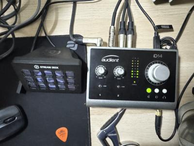

Yo grabo con mi pedalera de toda la vida de la que sale el Simplifier a una Audient id14. Uso cables normales de guitarra (de precio medio, no de los más baratos) y no tengo ningún tipo de ruido.

Foto
