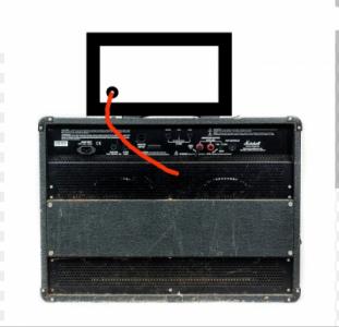

Una opción sería si conoces a alguien con un dsl1 , probarlo en casa ...la impedancia de salida es de 16 ohmios (para ponerlo a 8 es necesario hace una sencilla modificación)...pero de origen viene a 16.
Lo comento por la compatibilidad de lo que tengas con tu pantalla 2x12".

El combo son dos celestion de 8 ohmios en serie. No sería más que conectar el Jack. He estado mirando en internet y YouTube y todo el mundo habla maravillas del dsl1 , y yo sin saber que existía. No se puede llegar a mayor y tener hijos....
De todas formas sigo abierto a sugerencias. Gracias a todos

Como el cable del combo no te dé este largo extra te vas a acordar de este topic 😂.
