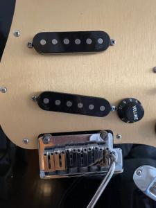

¡Hola gente!

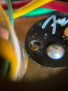

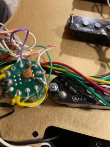

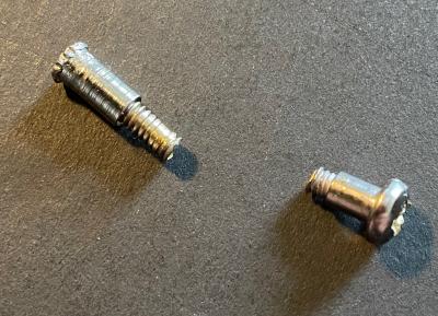

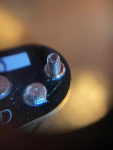

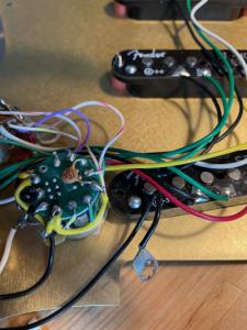

Tengo una Fender Stratocaster American Deluxe con pastillas SCN. Uno de los tornillos pasantes que sujetan las pastillas al golpeador se quedó completamente atascado hasta el punto de que se partió al intentar sacarlo. No fui capaz de encontrar el repuesto original, por lo que lo apañé como pude, usando Loctite para pegar una tuerca por la que pasar un tornillo de medida europea
El caso es que me gustaría intentar de nuevo buscar ese tornillo original de Fender y quitar esa ñapa que, aunque funciona, no me dá mucha confianza.

En la imagen que adjunto se puede ver la pieza que hace de rosca. Esa pieza va embutida en la pastilla, fijada de alguna manera. Sin esa pieza, no puedo poner el tornillo.

Como te dicen, no creo que encuentres esa pieza suelta.
Ese tipo de tornillos se llaman Chicago, un macho y una hembra.
También puedes encontrarlo como tuerca cilíndrica o como dices, tornillo pasante pero son más para muebles.
Mira la medida que tienen, seguramente sea imperial, y pillas uno igual.
Eso si, dejarlo embutido.... tendrás que usar el mismo truco del superglue.

#8 Tal como lo tengo, funciona. Pero me gustaría poder reemplazar mi solución con las piezas originales. Por lo que me contáis, veo que esto no va a ser posible...
Alvaro
por el 27/07/2023
#7 Ésta es buena información! Cierto es que tendría que pegar de nuevo con superglue. Aún así, en caso de qeu algún día se despegue lo que tengo ahora, intentaré buscar la tuerca Chicago correspondiente. Gracias!

Y ¿no puedes sacar la hembra original?
Igual bañándolo en 3en1 y un poco de cuidado.... haciendo una ranura en el tornillo para meter un destornillador plano.... no sé. algo así
Después solamente tendrías que buscar el tornillo que eso si que se vende.
Alvaro
por el 27/07/2023
#11 Acabó bastante hecho polvo, como muestran las fotos. Si no, no habría podido sacar el golpeador. La verdad es que no me explico cómo pudo haberse atascado así... Me gustaría más poner uno nuevo. Pero lo intentaré sacar como dices.
