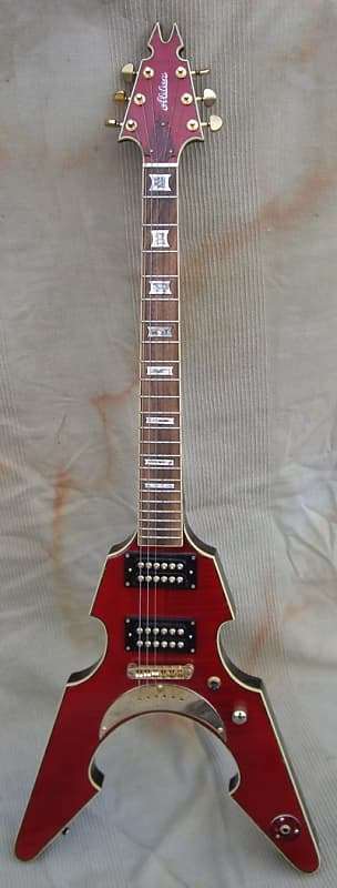

La madera esa que no pesa debe ser Samba y es muy blanda.
Esta debe pesar poco:
remenor
por el 19/09/2024
#26 :jajajaja::jajajaja::jajajaja:
