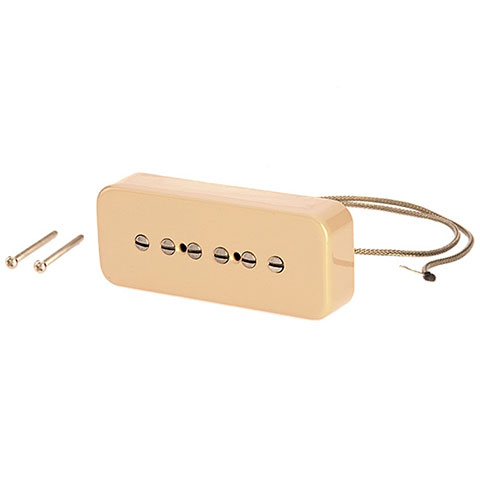

me he pillado una p-90 de Gibson ¿que os parece? aun no me ha llegado

una p90 para reemplazar una humbucker???? si tienen diferente tamaño te va a quedar sobrante en el hueco ya que la p90 es más estrecha no? como lo vas a hacer? o es de esas p90 con tamaño de humbucker que hay tipo como las GFS dream 90.

La p-90 es una single-coil con tamaño humbucker.

si alguien no me corrige, las p90 no tienen el mismo tamaño (ancho-alto) que unas humbuckers tradicionales son algo más estrechas, las que tu te refieres que si tienen tamaño de humbucker son las Gibson P-94.
P90
P94
no se espero estar equivocado pero creo que si has comprado una p90 normal (osea de tamaño p90 estandar) te quedará hueco al ancho, no se si venderán marcos adaptadores o algo para eso.

https://www.guitarristas.info/foros/gibson-p-90-p-94/136011 leete el comentario número 6 de Metillico un admin del foro, quien te haya informado que las p90 tienen el mismo tamaño de una humbucker te ha informado mal.

en ese hilo dice que hay que hacer obra para agrandar el hueco, sin embargo tu dices que tengo que rrellenar el hueco.
A ver si me aclaro, segun dices la p-90 es más estrecha que la humbucker, pero me imagino que es más ancha que una single coil corriente, no??? entonces, de que diferencia en mm estamos hablando, tan mal me quedaría?

es más estrecha y algo mas larga, por eso lo de agrandar el hueco, te sobrará de ancho y te faltará de largo.

lo de si te quedaría mal no se, modificando la guitarra sonará a p90 xD, sinceramente no se porque has comprado una p90 para el mástil o quien te ha aconsejado habiendo humbuckers buenísimas para ese cometido como la sh-2n la famosa jazz de seymour duncan que no es cara o la 490R que mencionabas, puedes devolver la p90 cuando te llegue o si puedes cancelar el pedido y compra una humbucker o una gibson p94 si quieres ese sonido de p90.
