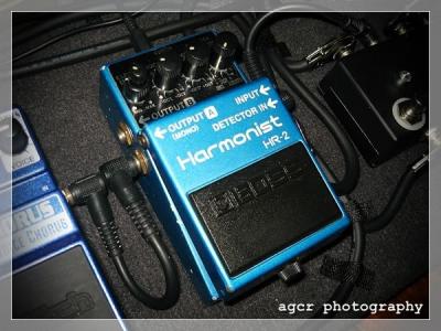

Busco esquema de este pedal para conectar un Boss HR-2 Harmonist para que tenga la señal limpia de la guitarra, estoy en lo correcto? muchas gracias.
Buscas un pedal que te permita mezclar la señal limpia con la de un efecto??
Este hace eso http://gaussmarkov.net/wordpress/circuits/b-blender/

Gracias por contestar ppaappoo, Necesito un pedal el cual me haga como lazo de efectos porque para el pedal Boss Harmonist necesito una señal limpia para que produzca una buena harmonizacion y si lo hago con el sonido procesado por una distorsion del amplificador ya no es ni de cerca lo mismo, nose si me explico tiene 4 conectores el Boss Harmonist en el in tiene "IN" y "DETECTOR IN" y en los outputs tiene "OUTPUT A" y "OUTPUT B" y necesito un metodo ya sea con un pedal el cual necesitaria dicho esquema de ay el post u otro modo para que me pille la señal limpia de la guitarra y no procesada por el previo, espero haberme explicado bien, espero vuestra ayuda, gracias!!.
PD; el pedal en cuestion que tengo y necesito conectar correctamente es el que esta en archivos adjuntos y el amplificador para utilizarlo un Spider II 150w

Bueno señores por si alguno le pasa como ami y tiene esta duda gracias ppaappoo que me ayudo y me dio la respuesta se como hacerlo con una caja A/B la cual tiene un in y dos salidas para poder poner una salida en la entrada de detector in del harmonist y otra en el in normal en el cual podemos conectar ayi demas pedales analogicos que queramos, tambien decir que los out put del pedal son para si quieren un mejor efecto armonizador y quieren que una voz se oiga en un amplificador y la otra en otro, si es para conectar 2 amplificadores. Muchas gracias a ppaappoo.:aplausos: espero que esto sirva de ayuda ahm y por cierto si necesitais saber como hacer la caja nuestro amigo Frasco hace un post explicandolo muy bien;)
