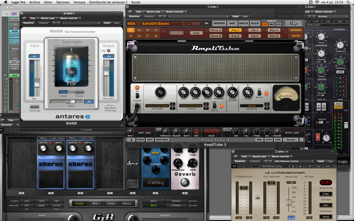

Aquí os dejo algo de lo que voy consiguiendo. Lo construyo con varios plugins
Previo valvular de Antares+ Amplitube+ IRs de Redwirez
Despues suelo tratarlo con compresores de Waves y Fx del propio Logic

Está conectada la guitarra directo a la placa, no?
Yo todavía no consigo meter una buena disto sin meter ruido. Y si le meto puerta de ruido pierdo sustain de una manera horrorosa, directamente me corta la señal. Y eso que he probado con Guitar rig, con Amplitube y con TH2.
No consigo agarrarle el punto, por lo que terminé creyendo que la única que me queda es microfonear el ampli.
Sí, directa... lo del ruido es ir compensando, mira la foto... a veces es mejor saturar en varias fases en vez de con único plugin....

Entiendo, hay que ir dándole moderadamente en varias "capas".
Una pregunta, podrías decir en qué orden los tienes?
O sea, por ejemplo, el preamp primero, luego el GTR con sus pedales, luego el Amplitube, etc.
En qué orden los mandas?

#8
preamp+amplitube+ IR+EQ+ Compresor de canal+Chorus+Dly+REV— Limitador compresor en el master
A veces paso del parlante del amplitube y pongo IRs (Impulso de respuesta) y los efectos en paralelo en otro canal:
