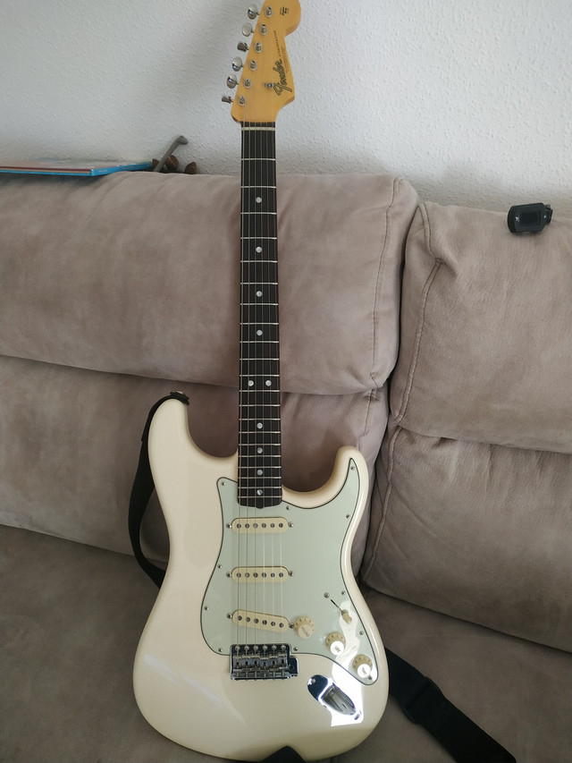

pues me acabas de animar a buscar una original 60 hermano Bud, hace no mucho pude pillar una en shell pink pero no me termino triunfar el color, que tal de peso te salio la tuya? Y en que color jaja podrías compartir una fotillo? Te estoy leyendo agradecido!
La mía pesa 3'55kg en la báscula de casa. Es la Olympic White. La verdad es que cada vez que veo una sunburst se me van los ojos pero esta me encanta también!

La mía es igual, color blanco y me pasa cómo a tí, se me van los ojos detrás de las sumburst.... Quién sabe si con el tiempo cae una repintada, aunque en blanco también me mola mucho
