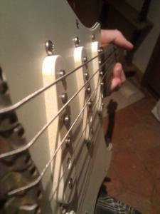

Gracias por contestar tan rápido. Me refiero a ,midiendo desde lo alto de la pieza de la pastilla de la 6ª y de la primera cuerda de cada pastilla,por ejemplo algo como: "la del mastil tiene el polo de la 6ª a 3mm y el de la 1ª a 2mm"
Es que yo tengo esas mismas pastillas,y un correcto reglaje en altura dice mucho de su sonido,y las tuyas suenan muy definidas.
Gracias y espero no ser demasiado pesado.Saludos.
mls_
por el 26/12/2013
el mismo para todas las pastillas:
levantado 1mm para la sexta
levantado 1mm para la quinta
levantado 2mm para la cuarta
levantado 2mm para la tercera
hundida aprox 0,5 mm para la segunda
levantado aprox 0,5 mm para la primera
Te adjunto foto, que se ve mejor

Hasta con foto y todo!!!, que detalle.
Cuida esa maravilla,y disfrútala compañero.

#27 espera que ya lo he entendido xd, ya ves tu un guitarron para un novato
para el neck: 6a 1mm, 1a 1,5mm
middle: 6a 2mm, 1a 2,5mm
bridge: 6a 2,5mm, 1a 2,5 mm
Pero bueno, no suelo tenerlo así, el neck lo bajaré un poco y subiré un poquito middle y bridge.
Por experiencia diría que lo máximo cerca posible sin ser demasiado cerca, y los agudos un poco más cerca que los graves, ahora mismo no está cumpliendo, suena bien pero los agudos (primera sobretodo) suenan algo flojos, el hecho de ser 0,09 también influye supongo.

#28 Vale,yo es que tengo 0,10 a 0,46.
La pregunta era porque como estas pastillas tienen los polos de la 3ª y de la 4ª cuerda bastante levantados con respecto a las demás,quería saber si con esa distancia que tienes te daba problemas de aproximación de esas cuerdas concretas a las pastillas.
Por cierto,¿las mides pisando en el último traste o al aire?

#29 No me da problemas porque el diapasón ya tiene cierta curvatura y el puente levanta las cuerdas siguiendo esa curvatura y más o menos todas las cuerdas quedan a la misma distancia de los imanes, pero bueno unas texas special ya es eso, que predominen los medios y cálidos, por eso estoy pensando en cambiarlas por unas fender 57/62. De momento les voy a dar una oportunidad con cuerdas de 0,10-0,46.
Sí, las mido pisando el último traste.
