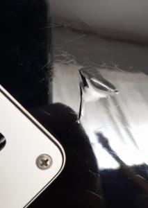

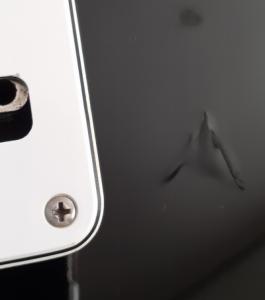

Buenas, me acaba de aparecer esta "burbuja" en el acabado de una strato del 88. Que yo sepa no se ha golpeado con nada y la guardo siempre en estuche.
¿A alguno os ha pasado?

En acabados defectuosos (que no se han dejado secar convenientemente, o con exceso de pintura), lo que suele ocurrir, son burbujas pequeñas.....pero después de tantos años que sea un defecto de la pintura me parece muy raro....la nitro desde luego no se comporta asi..., el poliuretano, puede que si, pero desde luego no después de 30 años....., la causa para lo que veo en las fotos con un salto grande irregular (no es una burbuja ad hoc) puede ser que la guitarra haya estado sometida a algún cambio brusco en las condiciones de humedad y temperatura.......otra posible causa y la pinta irregular que tiene la zona es que le haya caido algún tipo de disolvente o elemento extraño en la zona...
Son latigazos al aire para dar ideas...no podemos más que elucubrar

Gracias por las respuestas. Pues no, no le ha caído nada. Hombre, cambios bruscos en verano y en Madrid, pues si que hay, pero con la tira de años que tiene...
Parece como una "pompa" en el Aironfix cuando forrábamos las carpetas del instituto ... :meparto:

He tenido y tengo varios modelos strat pero es burrada no me ha pasado nunca. Por decir, ha estado cerca de una fuente de calor????

Es verdad, no se me había ocurrido...parece como si se le hubiese dado con una pistola de decapar

No, nada de nada... las mismas condiciones siempre.
La verdad es que no tengo ni idea de cuándo pasó. Di un bolo, la limpié y a su estuche.
La siguiente vez que la cogí para un ensayo lo vi al limpiarla de nuevo.
No recuerdo haberle dado un golpe ni nada, pero ya no estoy seguro.
Lo del calor, seguro que no. Ni un cigarro siquiera, jeje
#7
Hombre, si hubiera saltado al año de comprarla se podría decir que es una mierda, pero lleva 31años de trote.
