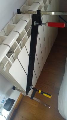

Buenas! Pues he tenido la tabla una semana con sargentos en el radiador. Así como en la foto que adjunto.
La verdad que se ha enderezado casi por completo. He ido mojándola un par de veces al día. Pero entiendo (por videos que he visto) que el radiador no calienta lo suficiente. Debería salir casi humo del calor, pero evidentemente no calienta tanto.
Aun así, creo que ahora la madera es utilizable. Si cepillo, seguro que le quito por completo la poca holgura que tiene ahora. Pero antes de hacer nada, la dejaré suelta otra semana más o dos, a ver si vuelve a su posición.

Yo sigo pensado que volverá a la posición original, la temperatura de un radiador no es suficiente para modificar la lignina de la madera

Y en el supuesto de que se quede así hasta que dejes planas ambas caras, si tiene unos 2mm de alabeo, seguramente para que las dos caras te queden planas tendría que quitarle unos 4mm a la pieza y dependiendo del grosor puede quedarte muy fino

Está verde esa pieza, no necesitas ponerla así en el radiador, simplemente fíjala a una mesa que esté lo más recta posible con unos sargentos y otra tabla resistente por encima para repartir bien la presión. Déjala un tiempo así y se enderezará, pero claro, igualmente vas a tener que cepillarla por la cara más plana (esto puedes hacerlo con la fresadora) y luego radiarla por la otra cara. Piensa que necesitas al menos un grosor final de 6 mm, al rectificarla y radiarla, le vas a quitar varios mm...
No mojes la pieza, que le añades más humedad jejejeje. En cualquier caso esa pieza NO está lista para ser usada próximamente. Hazle todo el proceso que estabilice bien, y úsala más adelante. Te sale mejor comprar un diapasón ya ranurado y seco y estabilizado ya listo para usar en el momento...

Probaré dejándola varios días como dices.
He de decir que la pieza ha vuelto a torcerse un poco, pero todavía está lejos de cómo estaba.
Lo del agua no me preocupa. La secaré al sol hasta que me dé 4 o 5% de humedad.

Para enderezarla lo que tienes que hacer es mojarla ¿Lo has hecho? Mójala y luego al pones con los sargentos a fijar una temporada.

y yo. Jamás usaría esa pieza para un diapasón. Son ganas de tener un mastil torcido , imposible de reparar. Por 3,50 euros que te costó, tirala a la basura o usala para algo más pero no para un mástil.
