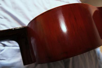

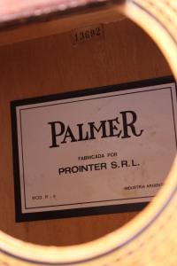

Hola, muy buenas a todos! Espero ser bienvenido ya que este es el primer hilo que abro aquí. Muchas gracias de antemano.
La cuestión es la siguiente, tengo una guitarra de hace bastante tiempo de estas que están guardadas sin tocar, en concreto porque tiene el clavijero roto.
Se me ha ocurrido arreglarle el clavijero y venderla, pero no encuentro información de si es una guitarra o un juguete de madera.
En las fotos adjuntas se ve que no esta mal de pintura, sin cuerdas y sin clavijero, y en la foto que está echa desde el puente se ve una ligera torció del mástil.
La marca es Palmer industria argentina, la desconozco totalmente.
Si alguien la conoce y me puede dar alguna info lo agradecería.

No conozco la marca, pero por las fotos no parece una gran guitarra.
El fondo no parece madera maciza: los fondos de las guitarras buenas suelen estar hechos de 2 piezas simétricas unidas por el centro. Para reforzar esa unión se pone un refuerzo que recorre todo el fondo de la guitarra de arriba a abajo y que se ve desde el agujero: la tuya no lo tiene, de donde casi seguro que se deduce que el fondo es contrachapado: una pieza es la que se ve por el agujero y otra pieza es la que se ve por detrás de la guitarra.
Lo que determinaría (a mi entender) si es una guitarra en la que merezca la pena invertir es la calidad de la tapa: si es maciza o no. Para saberlo, lo mejor es fijarse en los bordes (el canto) del agujero: si se ve una veta continua con respecto al resto de la tapa, puede decirse que es madera maciza. Aun así, tampoco es fácil saber de qué madera se trata.
En cualquier caso, el problema del agujero del afinador no parece el más importante. En las fotos se aprecian otros problemas más graves, puesto que pueden afectar a la estructura y la estabilidad del instrumento cuando esté sometido a la tensión de las cuerdas: un ala del puente está despegada; la tapa muestra grietas en la unión con los costados, y lo mismo pasa con el fondo. El diapasón está muy arañado, lo cual podría ser sólo un fallo estético, pero los trastes no parecen estar muy bien (aquí no me atrevo a asegurarlo mucho, tendría que verlos).
Reparar esos daños es complicado y caro. En mi opinión, sólo merecería la pena si se tratase de una gran guitarra... y como mucho será una guitarra media por lo que he comentado del fondo, que a mi entender es de contrachapado. Además, la cejuela parece de plástico, lo que tampoco juega a tu favor. Si fuese una guitarra media llevaría una cejuela de hueso.
Eso sí: ten en cuenta que sólo estoy viendo unas fotos. Mi estimación puede estar perfectamente equivocada.

a primera vista me parece una guitarra muy basica, solo clavijero y cuerdas pueden costar más que lo que puedas sacar por ella, porque además necesita reparaciones
