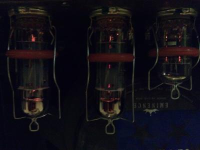

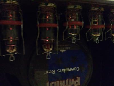

Mi amplificador tiene tiempo que durante ensayos y presentaciones petardea, me distorsiona cuando no debe y pierde volumen.
Anoche me atreví a cambiar los bulbos de potencia por un par matcheado que tenía ahí, aunque no hice bias. Lo dejé prendido sin volumen un ratin y luego toqué a muy bajo volumen (era la madrugada) y después de 1 hora y poco más experimenté una baja en el volumen. De esta pérdida de volumen no estoy muy seguro si fue real o lo imaginé, repito que era noche y lo puse lo más bajo que pude.
En las fotos entonces, aprecian algún brillo indicativo de falla o se ve normal? Saludos.

Lo único que se te puede decir de esa imagen, es que hay ninguna ardiendo, ni con red plate en reposo.....nada más.
No dices el modelo tampoco, por lo que si tenias o no que hacer Bias...pues a saber.

#2 Hola y gracias. Es un Laney CUB12R con el que tengo 2 años (casi 3), hasta anoche sólo había cambiado 1 bulbo del previo (y eso por que literalmente lo rompí). Sé que sí debería hacerle BIAS, pero me atreví a cambiarlos así pues no tengo equipo ni experiencia en el tema, y en mi rancho no hay ningún técnico muy versado en amplificadores a bulbos.
EDIT: Quizá valga decir que mientras tocaba anoche, por momentos me acosté detrás del amplificador para observa los bulbos y no hubo destellos ni aumento o disminución en el brillo.

Los problemas que describes pueden ser debidos a alguna de las válvulas pero también a alguna otra cosa, cambiar las del previo no es un riesgo pero cambiar las de potencia sin ajustar Bias cuando el modelo lo necesita no es una buena idea ya que puedes quedarte sin válvulas en pocos minutos.

No, no estoy de troll, haya paz compañero.....mis disculpas si conteste un poco seco; y si entendí tu pregunta, pero no solo puede responder Tokai, aqui cualquiera puede expresar su opinion al respecto y mi opinion es que estas matando moscas a cañonazos porque como bien dijo Tokai la averia puede estar en muchos sitios y no siempre tiene que ser de las valvulas.
Arriesgarte a cambiar solo una de potencia sin ajustar el bias...uff pues al cabo de los 10 minutos casi seguro te cargas las valvulas y puedes provocar incluso otra avería mucho mas seria en otras parte del circuito.
Lo mejor es estos casos, sobre todo si no se sabe lo que tenemos entre las manos, es llevar el ampli a un tecnico.
