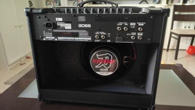

Hola, hace un par de meses compré un Boss Katana 100, tercera generación.
Con el atenuador en 100 vatios, el máster volumen al máximo, el volumen al máximo y el gain al 4, en la posición clean, me satura demasiado para mi gusto sobre todo si es al aire libre, no tiene un limpio como debería.
Estoy pensando cambiarle el altavoz pero perdería la garantía, he pensado poner uno que aguante 150W.
Alguien sabe si es normal o es que viene defectuoso?
Gracias.
ToniPod
por el 02/10/2024
#1 Hombre si lo pones al máximo es normal.
No te vale con ponerlo al 6?
Sinó es que necesitas más potencia entonces.
Piensa que cualquier ampli puesto a tope se le infectan las amígdalas .
Pero joder a 100 watios al 6 debería sonar fuerte.
Almenos el Bandit que yo tenía al 6 podía ensayar con un batería perfectamente.
