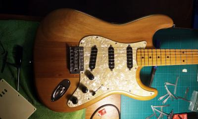

Para reiterarme en mi conducta y no es coña, en una strat hecha con diferentes piezas, llevo un mosfet boster interno instalado. El circuito instalado debajo del golpeador y la pila en el compartimento de los muelles. Se controla desde el tercer pote quedando primero y segundo como volumen y tono general

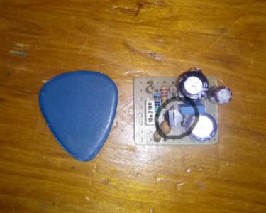

#68 donde tienes escondido el BS170? No lo veo en la placa.

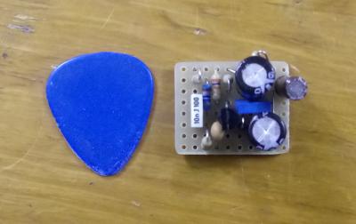

Estar....està. Creo que en esta se ve mejor....
El circuito se ha modificado un poco sobre el publicado en la web de Pisotones, pero tienen el mismo origen. Entre otras cosas, no hay led de estado ni switch. Es el jack hembra estéreo de la guitarra el que hace de interruptor al introducir el cable. No tenía sentido derivar la activación a un mini switch o poner un pote como el de la Clapton cuando lo voy a llevar siempre activado.

#70 jajaja que poco veo ya, claro dentro de la guitarra con un jack estéreo tienes bastante para dar tensión, y el ultimo pote como ganancia de previo

Bueno..... Subí la foto desde el móvil. Ampliàndola. Pero al subirla al foro, ha perdido màs definición por lo que veo. Y no tomé la precaución de comprobarlo.
Desde la segunda toma, hecha con flash, se ve mejor. Y al subirla aquí, se mantiene bastante bien.
La idea es un poco lo que dices. Ampli bicanal ( Superchamp XD) con el delay activado. Sonido límpio ch1, un poco saturado ch2 y jugar con los potes de la guitarra. Para cosas clàsicas con poca chicha, blues, rock y country, es suficiente. Guitarra, cable ampli, pedal de cambio de canal y ya.
