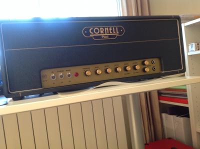

Bueno gente, pues me estoy planteando colorear un poco el sonido del Cornell plexi modificado(la modificación es bastante amplia, pero resumiendo lo importante tiene master volumen y dos potes de ganancia, cada una con un grano y cantidad de distorsión, es una mezcla entre la aldrich mode y la friedman mode.
He pensado dos opciones:
- setear a media ganancia y añadirle un overdrive encima y añadirle algo de color y matices
-setear a 3/4 de ganancia las dos perillas y boostearla con algo tipo tubescreamer, sd1, BB.......
Mi idea es siempre encendido, no para los solos(para ellos cuento con un segundo master)
Obviamente lo lógico es probar, pero que pasa, no puedo probar casi ningún pedal porque ni hay tiendas para probar ni tengo colegas que sean mucho de pedales, así que acepto sugerencias y consejos.
Respecto al estilo de música: KISS, motorhead, guns n roses, whitesnake, van halen, dio......
