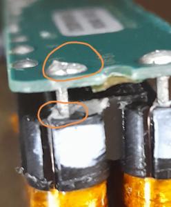

#12 Solo repasa las soldaduras que están en la placa impresa, solo las que afectan a la bobina que no da señal, en el 95% de los casos resucita, es porque el estaño con el tiempo puede degradarse.
vedaabierta
por el 09/11/2023
Métele un calentó en la soldadura y aporta un poco de estaño en estos 2 puntos.
Jureweah
por el 09/11/2023
Gracias a ambos. A ver si mañana saco algo de tiempo y lo intento... sin cargarme nada.
:bien:
Indibil
por el 10/11/2023
#15 los compañeros anteriores tienen razón, tiene pinta de lo que se llama una soldadura fría. Desde que prohibieron el plomo en el estaño, este pierde elasticidad y con los cambios de temperatura suele quebrar pero a simple vista no se ve.
Quitando el plomo consiguieron fastidiar todos los aparatos tecnológicos modernos (obsolescencia programada), que por el uso y calentamiento, acaban fallando con el tiempo (en informática se realiza lo del reballing o reflux).
Mi consejo es que le apliques flux (fundente para estaño normal) y luego le pongas un poco de estaño nuevo, y si es con plomo mejor, yo lo sigo comprando con plomo. Yo creo que sólo necesitas repasar la soldadura en la placa, la que está e nla bobina seguramente sale el hilo y está enroscado en el alambre hasta la placa. Ahí vigila porque el hilo es muy fino y puede romperse, prueba primero sólo en la placa.
Verás como la resucitas. Suerte!!

Pues en un par de ocasiones me ha ocurrido algo similar. En una ocasión no hubo otro remedio que rebobinar, fue una putada porque se trataba de una pastilla cara de cojones. La primera vez fue mas sencillo, solo tuve que retocar el punto de soldadura cable-bobina que es donde suele dar mas problemas, lo que efectivamente se denomina soldadura fría. Y ciertamente hay que tener mucho tacto y cuidado por el riesgo de cargarte el hilo de cobre

Pues arreglé la bobina (con una soldadura horrible)... pero se me soltó la otra.
A volver empezar... después de comer.

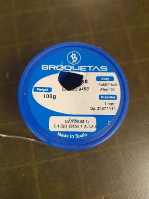

por el 10/11/2023
El que tengo es 60/40. Lo tengo hace tiempo pero veo que se sigue vendiendo. Imagino que si se ha prohibido ha sido a nivel industrial o según para que productos.
