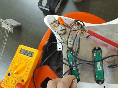

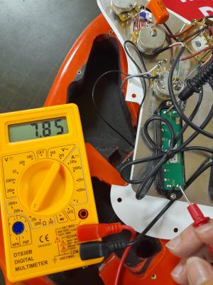

Antecedentes:
Hace unos días cogí una guitarra que llevaba bastante tiempo sin usar (varios meses). La pastilla del puente (SD Hot Rails) sonaba floja y mal. Supuse que algun cable estaría flojo, así que cogí otra guitarra y ya la revisaría en otro momento.
Ese momento fue hace unos minutos... Miré las tripas y los cables estában bien. Miré la continuidad y esa pastilla no daba señal. Comprobé las otras dos y perfecto. Vuelvo a mirar la chunga y ahora daba señal.
Vuelvo a revisar los cables... nada raro. Miro continuidad y por momentos da y por momentos no. Miro bobinas por separado y una de las bobinas empieza a fallar, unas veces da y otras no... hasta que finalmente deja de dar señal.
Os muestro imagenes:

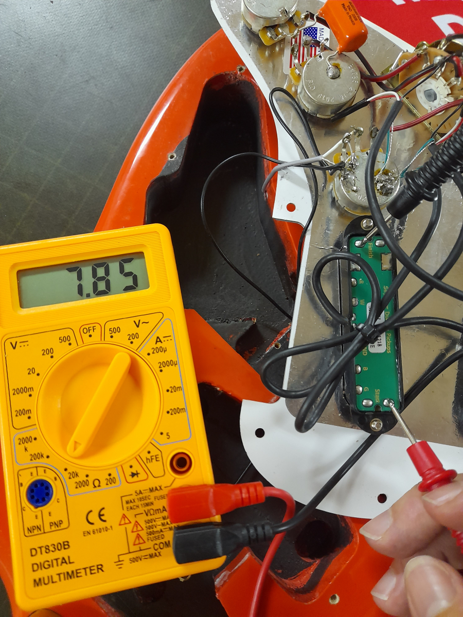

Bobina buena:
index.php?controller=forum&action=view_attachment&attachment_id=188282

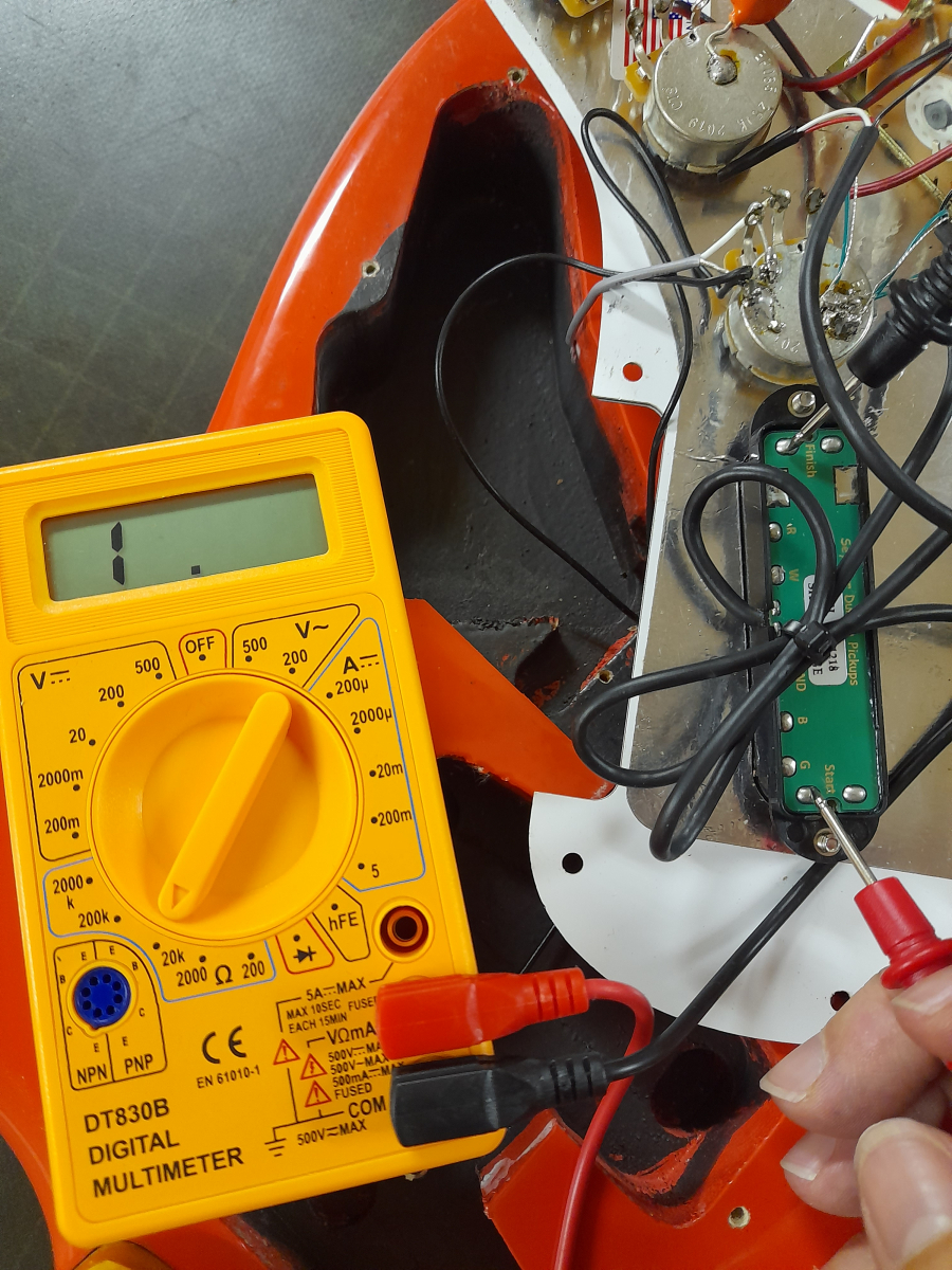

Bobina muerta:
index.php?controller=forum&action=view_attachment&attachment_id=188284

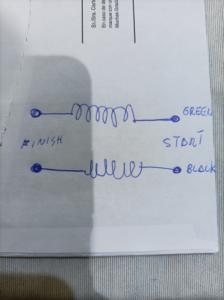

Continuidad dos bobinas:
index.php?controller=forum&action=view_attachment&attachment_id=188283
Pues parece que sí, una bobina de la pastilla está muerta, pero hay continuidad en la pastilla. Pero fuera de la pastilla no me da señal. Es decir, polimero al hilo negro (vivo) por un lado y masa por el otro y no da lectura. Decir que blanco y rojo los tengo unidos y verde y malla a masa (no deje opción de split).
Esto se me hace raro de cojones. Que se joda una bobina y además el cable del vivo... a no ser que esté haciendo algo mal o que tenga una explicación que yo no conozca, pues tampoco tengo mucha idea de estos temas.
Lo he dejado así, porque tuve que largarme... a ver si mañana o pasado saco tiempo para darle otra vuelta a ver que pasa o hago mal.
Si a alguien se le ocurre algo, agradezco cualquier ayuda.
Gracias.

Esas soldaduras no me dan buena espina pero a ver si me aclaro. Da resistencia en las dos bobinas midiendo en la pastilla pero no al final del cable?
Jureweah
por el 08/11/2023

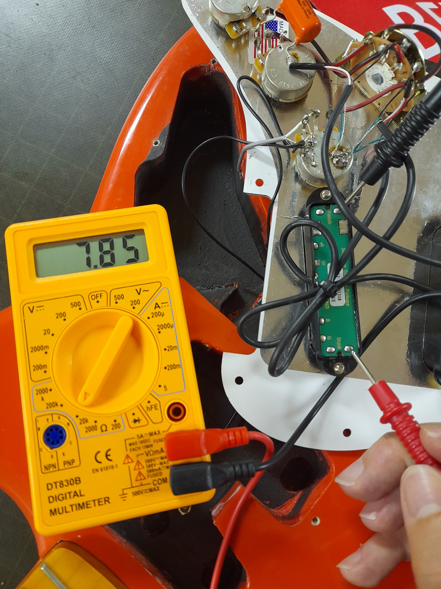

Una de las bobinas no da resistencia en la pastilla.
Inicio y fin de la pastilla da resistencia. Lo mismo que inicio y fin de la bobina que "funciona" (7,85k).
toni diaz
por el 08/11/2023
Osea que una bobina está en corto, raro de cohone, revisa el final del cable por si ha tenido un calentón al soldar y está unido ahi. Edito, mirando mejor las fotos, una bobina cortada.

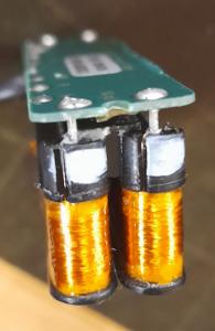

#10 gracias por comentar. El problema es que la bobina en cuestión da lectura por momentos. Si estuviese cortado el hilo no daría lectura nunca.
toni diaz escribió:
Cuando puedas repasa las soldaduras de la pastilla a ver si se obra el milagro, ya me ha pasado en algunas antiguas que se ha degradado el estaño
Me da que van a ir por aquí los tiros...

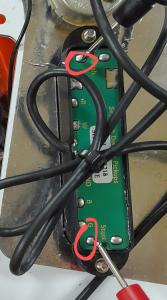

Si presiono el inicio de la bobina que falla, esta deja de fallar y da lectura.
Mirad:
Jureweah
por el 09/11/2023
Pues la he sacado y creo que el hilo de la bobina chunga no hace bien contacto. Pero tampoco tengo puta idea... Además, casi me cargo la otra.
