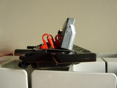

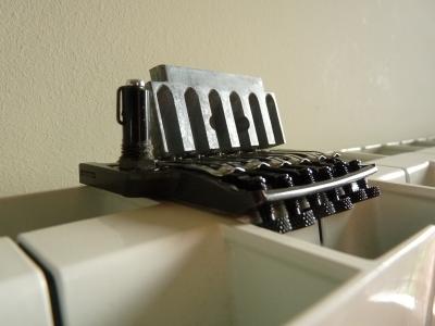

Hola de nuevo. Y gracias a todos por vuestras sugerencias. He estado desmontando el Edge. Os pongo las fotos. Los tornillos que sujetan el bloque parecen en buen estado. Quizas los agujeros del bloque se ven algo erosionados y esa es la causa de que se cedan. El material del bloque no parece muy decente (pero es un Edge Pro original) parece poco firme.
Siguendo vuestras ideas voy a intentar encontrar tornillos largos a ver que tal. Aparte, intentare comprar un bloque de calidad. No se si fuera de esa tienda de USA tendran bloques y partes Ibanez, voy a investigar un poco.
Si nada de esto funciona, iria a meter soldadura epoxy en los agujeros y atornillar con eso, con lo que si no funciona, el Edge para tirar...
Os pongo fotillos del paciente.

Bueno, pues finalmente opté por la solución mas sencilla: un fijador de tornillos. Le puse Nural 50 de Pattex, un fijador de roscas en los 5 agujeros del bloque y volvi a atornillar el Edge. Tras dejarlo secar un dia lo volví a instalar en la guitarra y con las cuerdas nuevas parece que aguanta bien en su posicion.
Estuve mirando mucho bloques de latón, tanto en Aliexpress como en Amazon (hay muchos) pero ninguno parecía cumplir con las medidas del Edge Pro. Casi todos ponen que son adecuados para Stratos, Squiers, etc. Lo unicos que he encontrado para puentes Ibanez son los Fu-tone, pero es una pagina de Estados Unidos, que no creo que envie a Europa.
Pero, de momento, el puente funciona bien. Gracias a todos!
