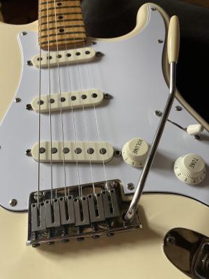

Bueno pues al final y por suerte he encontrado y comprado un tremolo americano completo con palanca, resortes, muelles y todo por casi lo mismo que me iba a costar el bloque y a saber si después era compatible! Cuando lo sustituya ya con mas tiempo y desmontado buscaré un bloque que esté bien de precio y dejaré ese tremolo de repuesto.
Gracias a todos por vuestra ayuda como siempre!
Saruman
por el 21/10/2022

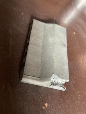

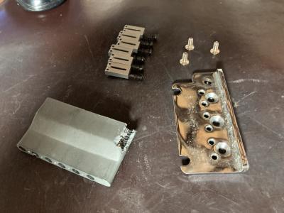

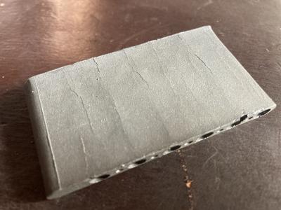

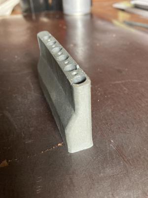

Ya instalé el puente nuevo y ha quedado fantástico. El bloque antiguo estaba hecho polvo, todo agrietado y roto, imagino que ese material con el tiempo y la tensión sufre mucho, pongo unas fotos y ya buscaré un bloque nuevo para completar ese puente y dejarlo de repuesto:
luishouse
por el 21/10/2022
#18
Enhorabuena, así la disfrutarás en condiciones. No son malos puentes, pero eso seguro que ha sido por enroscar la palanca a fuego, lo suyo es poner el muellecito de Fender para que haga fuerza sin forzar la rosca. Yo tengo ese mismo en una plus con su muelle y el Hipshot tremsetter y va como un tiro, no desafina nada.
