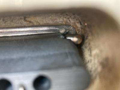

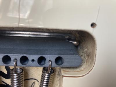

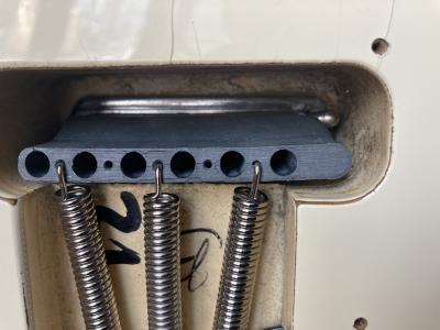

Buenas amigos, recientemente he comprado una Fender Stratocaster American Stadard del 97 y al intentar meter una palanca he visto que no encajaba porque el bloque esta roto justo donde entra la palanca y como veis en las fotos se sale fuera del bloque. El tremolo es el Standrd de 2 pivotes y el bloque en forma de pirámide, se va estrechando hacia donde metes las cuerdas.
Mi pregunta es, ¿puedo cambiar el bloque de este tremolo? Y si es así, ¿donde puedo comprar uno compatible y que venga con su palanca?

El bloque lo encontrarás sin problema, solo debes asegurarte de la distancia de los taladros, tanto de los tornillos como de las cuerdas. Busca Fender american standard bridge block y verás.
Ahora, que venga con palanca no conozco ninguno, te va a tocar buscarla aparte.

Bloques se pueden conseguir de recambio sin problemas. Hay diferentes fabricantes y materiales. Incluso de Fender.
Investiga un poco. No suenan igual dependiendo tamaño y material.
Tienes que medir bien el tuyo para ver cual es el compatible. Y el hueco de la guitarra . A veces se puede meter uno compatible pero más grande. Eso mejora el tono al tener más masa.
Mide la palanca.Diámetro y longitud de la parte que aloja en el puente. Normalmente los vendedores especifican para que modelos son compatibles. Pero no en todos la información es clara.

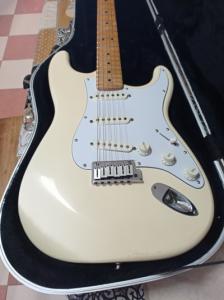

¿Podrías dar más información de que modelo y año? ¿Puedes poner unas fotos de la guitarra y el trémolo completo?
Saruman
por el 14/10/2022

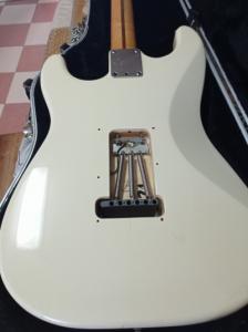

Si es el tremolo que traían las American Standard de los 90, me resultó raro al verlo pero investigué y eran así, por lo menos en el 97, al igual que el cuerpo que lleva la piscina y no los huecos para pastillas. Si buscas en google lo verás.
Decir que la guitarra suena tremenda y el ajuste es perfecto pero no puedo usar la palanca como veis y por eso pues intentar arreglar eso.

El Bloque original Fender lo encuentras hasta en Amazon y en mil sitios mas.
https://www.amazon.es/Fender-Stratocaster-Vintage-001-9473-049-tr%C3%A9molo/dp/B00I3XGAX2
https://www.madridhifi.com/p/fender-0019473049/
https://www.ardemadrid.com/repuestos-de-guitarra/10736-fender-bloque-tremolo-strato-885978497614.htm
He puesto los tres primeros enlaces que aparecen en una simple busqueda de google.
Necesitas conocer, eso si, algunas medidas. Basicamente tienes que asegurarte que los agujeros del bloque coincidan con los del puente. Hablo de los agujeros para los tornillos y tambien los de las cuerdas.
Notaras diferencias tonales dependiendo del material del bloque y de su grosor, por supuesto
Compra donde tu quieras, faltaria mas, pero sinceramente, para una American Standard de los 90 yo no compro un bloque baratero ni de los chinos aunque me lo recete el medico.
