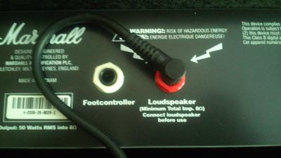

Gracias por tu respuesta, para fabricarme una pantalla que se necesitaría? hacer el mueble y dentro solamente el cono que tengo, no? entonces no sería lo mismo? e adjuntado unas imágenes del Marshall, el cono es independiente va conectado por detrás como si fuera una pantalla.
No entiendo mucho del tema, pero diría que el cono del Marshall que tengo ya es como si fuera una pantalla, al ir conectado desde atrás y pudiendo quitarlo cuando quiera.
Un saludo y gracias!

#6 Bajo mi humilde e inexperta vision, eso ya seria una pantalla, tienes un altavoz con su mueble, el unico incoveniente es que el cable del altavoz del marshall no sea lo suficientemente largo como para conectarlo a la entrada para la pantalla del otro ampli. La verdad no se que trataba de decirte el compañero. Saludos

Si verdad? yo tambien veo en mi marshall mg 50fx un mueble con un cono de 12" y a parte, un cabezal, pero claro, en el mismo mueble en formato combo... y si el cable me imagino que seria demasiado corto y no llegaria, no se como solucionar lo del cable..

Merci por contestar, seguramente si me sirva, pero el cable es demasiado corto, no llega...
