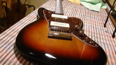

Buenas a todos, recientemente me decidi por cambiar el puente de mi jazzmaster cv 60's por un bigsby b5 (tengo entendido que este es el que se usa en estas guitarras), tengo algunas dudas respecto a esto, primero, vi en algunos videos que se usa el vibramate para no tener que taladrar el cuerpo de la guitarra, pero mi guitarra tiene el tremolo de una jazzmaster y no un hardtail asi que me convendria comprarlo? o si o si tengo que hacer los agujeros en el cuerpo?
Tambien me gustaria ponerle un tune-o-matic, pero la verdad desconozco completamente sobre estos puentes, cual me podrian recomendar que quede bien en la guitarra?
Agradeceria mucho que me ayudaran a resolver estas preguntas. (dejo imagen del modelo de la guitarra)

El problema que vas a tener es que el vibrato de la Jazzmaster va montado sobre un agujero enorme en el cuerpo. Cuando lo quites, te va a quedar el agujero ahi, justo donde deberias meter el Bigsby

Es una guitarra "mala" para modificar el puente porque tiene un diseño particular y no es facil/popular como en otras guitarras.

Creo que es una "mala" decisión el cambiar el tremolo de la jazzmaster por un bigsby, ya que, efectivamente, tiene un agujero enorme debajo de dicho puente... va a quedar horrible... y tendrías que rellenar el hueco, repintar, etc, etc... la gracia de la jazzmaster (o una de ellas) es su trémolo, que es muy suave y elástico, diferente al trémolo de una strato y diferente a un bigsby... muy surfer, vaya...
Yo tengo una jazzmaster con puente fijo tipo tune o matic y a esta guitarra sí le podría poner un bigsby con cierta facilidad... pero esa jazzmaster que tú tienes, ya está increíble tal cual está...
