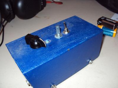

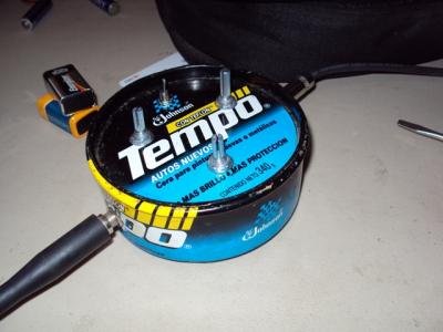

Se me olvida, les dejo unas fotos, el efecto en la cajita azul es el blues breaker, el efecto en la lata de TEMPO (je je, no encontre donde mas ponerlo) es el big muff. Todavia no se si pintar la latita o dejarla asi para que se vea mas "dirty"
