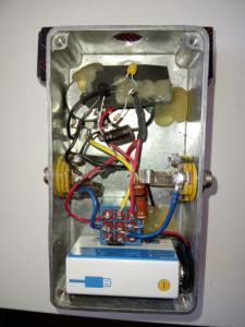

He hecho el BazzFuss y funciona muy bien, es muy sencillo, se fabrica con 5 componentes y aunque solo tiene volumen, tienes la posibilidad de usarlo como overdrive jugando con el volumen de la guitarra.
He hecho un video para ver como suena a tope y con el volumen de una tipo strato con pastillas singles al 5.
No me acaba de gustar el sonido al conectarlo al emulador que es como he grabado el video, me parece que suena mejor en el ampli, lo he probado en dos (marshall origin y hotone mojo diamond) y suena pero que muy bien.
Hice un fuzzface de germanio que va muy bien, pero este es mas sencillo de hacer.

Si, a mi también me suenan mucho mejor los pedales vía ampli pero si suena así con emulador ni te digo con amp.

Pues si, me sorprendió al conectarlo al emulador que suena como mas chicharrero, en el ampli suena mas redondete.

Dejo vista de las tripas, sin placa, solo los pocos componentes solados unos a otros y pegados a la caja.
