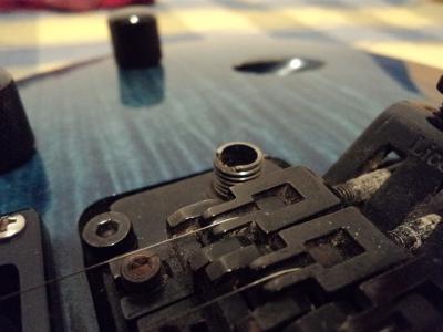

Hola buenos dias:
Tengo una washburn con puente flotante Floy rose under licensed, vamos que no es el original pero pega mucho.
Bueno, tengo un problema en lo que es la base donde se ancla la palanca; en lo que es la rosca de la base donde rosca la palanca tiene una pequeña muesca que una vez enroscada al darle caña se afloja y coge holgura.
Quería ver si alguien me puede decir o facilitar donde podría conseguir esa pieza para sustituirla por esta u otra solución que se puede hacer ahí. Muchas gracias.

Hola Rioj:
No es que cualquiera de las dos roscas estén pasadas, si no que en la rosca que está en la base del puente donde se ancla la palanca, tiene una muesca, la tiene en el extremo de la rosca; una vez roscas la palanca sobre esta rosca "que por cierto se queda muy bien" al darle funcionamiento se acaba aflojando y coge holgura.
Entonces mi duda es donde puedo conseguir esa pieza si es que la venden suelta claro.
Para más dudas he adjuntado una foto de la rosca dañada.
Muchas gracias.

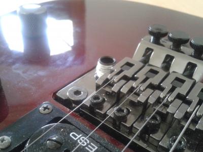

Mmmmmmm no creo que sea ese el problema , yo cuando compre mi guitarra al usar el floyd la barra se me aflojaba es decir quedaba como media suelta , pero eso se puede solucionar facilmente , yo le puse un par de vueltas con teflon y se me soluciono perfectamente el problema , ya no se afloja mas . Mira le voy a sacar una foto ..... AJAJJ LO SE deberia limpiar la guitarra , pero voy a esperar a cambiarle las cuerdas :B .

El teflón es una solución provisional pero cuando la pieza coge holgura es una degradación que cada día va a más... vale para alargar el cambio, pero no soluciona nada. Ya depende de si quiere alargar o solucionar, pero no es la misma cosa.
Nikko lml
por el 19/03/2014
Mmmmm bueno , pero al menos vale intentarlo , yo preferiria poner teflon y ver q tanto funciona , tal vez le funcione para siempre o tal vez como dices tu , pero no pierde nada intentandolo , es preferibe eso aunque funcione o no antes que gastar plata en la rosca , palanca y todo habiendo otra posible solucion ...
