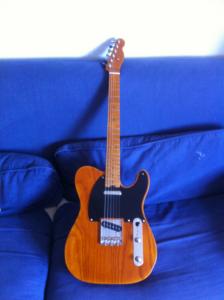

Hola, pues efectivamente acabé el proyecto, y la barnizé entera con goma laca. El resultado ha sido muy bueno, la guitarra luce estupenda,y la goma laca del diapasón ha funcionado perfectamente. Mi conclusión es que no hay ningún problema en barnizar el mástil con goma laca. El barnizado del resto de la guitarra ha envejecido mucho más rápido. Es un barniz blando y las marcas como por ejemplo las del cinturón se marcan bastante, pero es muy bonito. No te puedo comparar con un barniz nitro, porque no lo he usado nunca, pero desde luego la goma laca, bien aplicada, es perfectamente válida.

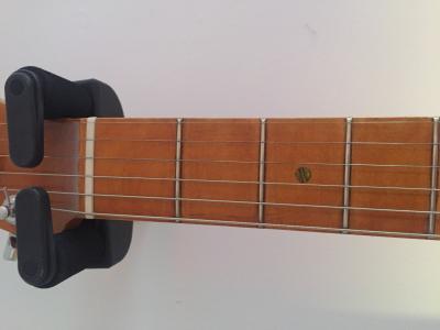

Así está el diapasón en la actualidad, dos años después. No toco muchas horas al día, pero la guitarra ha sido tocada.
