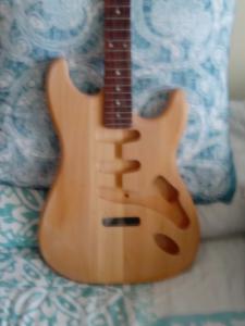

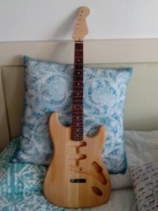

Pues eso. He comprado un kit y voy a hacer mi primera guitarra personalizada.. Antes que nada, quiero decir que nunca me habían convencido los kits de Thomann, que en las fotos ya parecen malos, con la pala sin forma y muy bastos y otros que había visto eran demasiado caros para ser poco más que un Montaplex (esto para los mayores de 40, para los más jóvenes, un Tente o un Lego).
Vi un anuncio de unos kit que aparentemente estaban bien, llamé, estuve hablando con el hombre que los vendía, acabé convencido y decidí pedir uno.
Me llegó ayer y tengo que decir que me ha sorprendido mucho, sobre todo el acabado del mástil y la pala, listo para poner mi marca, proteger con laca y fuera.
Hablando con él me dijo que él no haría nada en el cuerpo, sólo darle barniz al aceite y listo.
Y ahí viene mi duda, porque yo nunca he hecho nada de esto. He estado leyendo y se habla mucho del aceite de linaza hervido, que con unas pocas manos le da un tono más oscuro a la madera, además de dejarla completamente protegido. ¿Es así? O le doy un barniz de color y listo.
Advierto que esta es una guitarra de prueba y que no espero grandes resultados. Si queda bonita, bien y si no, seguiré con ella a ratos libres como un hooby más.

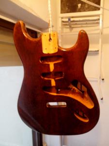

Pues así ha quedado después de la segunda capa de barniz, recién puesta, cuando se seque wse verá mejor.
La segunda capa a rodillo. La diferencia es hacerlo en tres minutos y que quede más o menos homogéneo en lugar de tardar quince y que quede lleno re rayas de la brocha. Lo mejor, sin duda alguna, será hacerlo a muñequilla, alguien que sepa y con tiempo.
De momento, esto es lo que hay, y ahí estará la guitarra colgada como un jamón al menos veinticuatro horas. Mañana ya veré lo que hago con ella.
No sé si para el carpintero es un sacrilegio hacerlo a rodillo. Se rió cuando se lo dije. Pero la verdad, es que a mí me ha resultado mucho más fácil y el resultado ha sido mucho mejor. El único problema ha sido la mala elección del rodillo (el único ue tenía) que de vez en cuando soltaba una pelusa, que tenía que quitar como podía.
