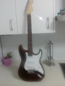

Tras un secado de 24 horas ha quedado un color de mueble viejo bastante bonito. Se ve que no es un barnizado profesional. Sólo aficionado, y de los malos. han quedado algunas burbujitas y algunas pelusas del rodillo.
Tal como yo lo veo hay dos caminos: uno pasa por lijar todo y empezar otra vez con otro rodillo y teniendo más cuidado. El otro es hacer como que no he visto nada y seguir palante, pero eso me daría mucho cargo de conciencia, así que he decidido usar un truco de padre. He llamado a mi hijo de doce años y sin decirle nada ha dicho ¡Hostia, papá, qué bonita!, así que vámonos hasta el final.
Hay que notar que este truco sólo vale hasta una cierta edad. Con quince-dieciséis años el resultado habría sido el contrario estuviese como estuviese la guitarra. Por eso no he llamado a la niña.
Ahora le he dado una capa de cera para toda la vida y la dejaré secar un rato. Luego, con un trapo limpio y suave me dedicaré a pulir un buen rato, a ver si le saco brillo.

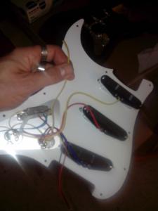

Lo malo de este kit es que no trae instrucciones, pero eso ya lo sabía cuando lo compré y tampoco hay que ser ingeniero para montarlo. La duda tonta es qué tornillo es para qué cosa. Yo pensaba que si el golpeador trae 11 boquetes, habría 11 tornillos iguales, y si el jack tiene dos boquetes, pues tiene que haber dos tornillos para el jack,... pues no. Varios tornillos son iguales y, lo que es más llamativo, sobran tornillos. No es que me sobren piezas, que es lo que me suele pasar cuando monto algo, no. Es que trae cuatro tornillos de más, dos pequeños, como los del golpeador y dos más grandes, como los del trémolo. Será por si se pierde o rompe alguno.
Otra duda que me surgió es que hay un cable suelto. Sale del pote de volumen y no va a ningún sitio. Investigando un poco, y con las pocas luces que me quedaban a las doce de la noche, habiéndome levantado a las seis y media, deduje que era un cable de masa y, consultando unas instrucciones que vi por ahí de un chaval que montó una strato, vi que había que pasarlo por un agujero que hay en el cuerpo y sale al hueco del trémolo. También deduje, no sé si bien o mal, que al haber apantallado la guitara, no hacía falta hacer eso. Si me equivoco y la guitarra no suena, tocará desmontar el golpeador. Tampoco es tan grave.
Ahí va la foto del cable y otra de cómo va la guitarra. Fijándose un poco, tampco mucho, se ve que la guitarra está barnizada fatal, y que incluso falta por barnizar la unión entre el cuerpo y el mástil. Tampoco pasa nada. Si suena y decido cambiarle las pastillas, tendré que desmontar todo, así que aprovecharé para hacerlo bien.
Ahí van las fotos.
