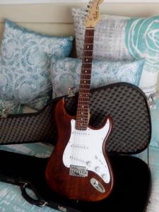

Importantísimo hacer las cosas cuando tengas tiempo y ganas. No hay que hacer las cosas para terminarlas corriendo o por obligación. Ayer tenía un mal día, con mucho stress, me puse con esto para terminarla por pelotas, y ver que no sonaban las cuerdas no ayudó mucho.

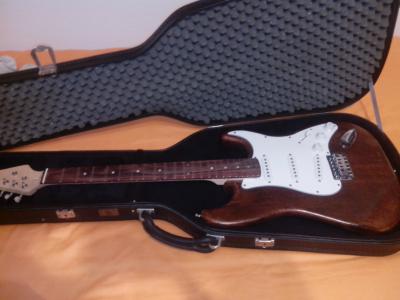

Aquí está la guitarra en su estuche, a falta del decal, cuerdas y de ajuste, que haré cuando pueda, que creo que no va a ser hoy y mañana seguro que no.
La guitarra es bonita. De hecho es más bonita que la Fender, o será que le he cogido cariño.

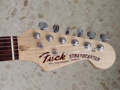

Falta poner la calca, que he pedido y me llegará mañana. No me gusta poner Fender sin que lo sea. Pensaba poner mis iniciales, pero vi en ebay unas calcas que ponía Fuck Stratocaster con el mismo tipo de letras que la Fender, me hizo gracia y las pedí.
Para colocarla tendré que quitar las cuerdas de abajo, creo, y seguramente la guía, pero bueno. Todo sea por la foto.

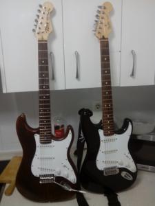

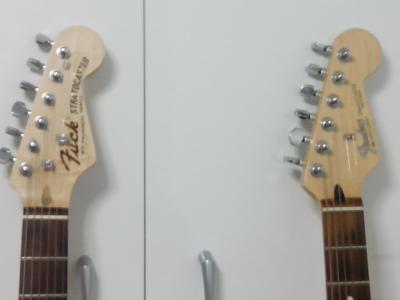

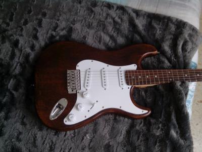

Terminada. Me gusta tanto que voy a tener que llelvarla a ajustar a algún sitio. Me da pena tenerla y que no esté al cien por cien porque, desengañémonos, esto de ajustar a ojo y emplear sólo dos herramientas, a saber, un martillo y una navaja multiusos, es muy bonito y muy de McGyver, pero el resultado no es que sea igual igual que el de otros montajes que he visto por ahí. Que si galgas, que si micrómetro, que si nivel láser,... mariconadas, pero necesarias si quieres que esté al mismo nivel que las otras.
Os dejo un par de fotos, a ver si diferenciáis cuál es americana y cuál española.

Estupendo trabajo compañero, y el decal cojonudo, jajajaja... pues sí, a veces creemos que sabemos mucho pero no sabemos una mierda de ajustar guitarras, al menos a mí me pasa, no es que haya llevado muchas guitarras a un luthier pero tengo que llevar algunas de las mías para que me las pongan a punto unas manos profesionales, sobre todo el tema de electrónica en el que soy un autentico desastre (yo no sé ni como suenan las guitarras a las que le he cambiado las pastillas, de pura chorra)
Pues nada, a disfrutarla cuando esté ajustada.
