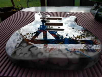

Meguiar's es lo mejor de lo mejor, el pulimento de corte ultimate compound es lo mejor que he probado...te lo recomiendo 100%. Primero el ultimate compound y luego el ultra finishing polish para eliminar los hologramas... esta es la última que hice..
index.php?controller=forum&action=view_attachment&attachment_id=117823
