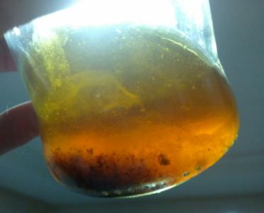

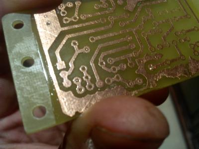

Pues un truquillo que descubrí hace tiempo, cogiendo resina de pino y alcohol, hago una mezcla que va de lujo para proteger de la corrosión las pcb, aparte cuando está seco se suelda mucho mejor.
Os dejo unas fotillos

Curioso...yo lo aplicaría después de soldar los componentes, de esta forma evitas añadir impurezas de la resina a las soldaduras de los componentes.
Tonyguitar
¿probaste a darle con barniz normal y corriente de ese que venden en spray acrilico o en pintura sintetico? yo antes lo hacia asi, es que eso de conseguir la resina del pino lo veo un poco chungo.
Slater
por el 28/06/2017
Sí probré con el acrilico pero con el de pino para estañar lo veo mejor, el otro queda como una película de vidrio que hace imposible soldar despues encima
